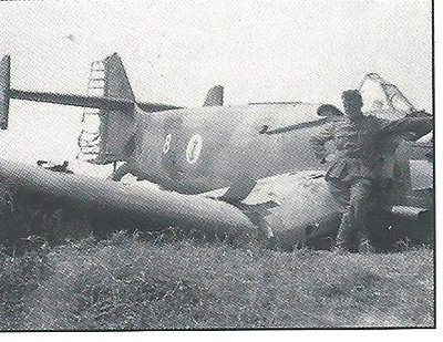

La photographie d'un avion est actuellement en vente, sur un site bien connu, avec la légende suivante :
"Foto Soldat Beute Flugzeug Morane Plane Wappen crash Kennung Roye Frankreich #44"
Voici la photo
Loire_Nieuport_N_8.jpg [ 216.26 Kio | Consulté 2973 fois ]
En fait, il ne s'agit ni d'un Morane ni d'une localisation aux alentours de Roye.
Cet avion est un Loire-Nieuport 401 appartenant à l'AB 2.
Après une journée éprouvante, la veille, pour les appareils de l'aéronautique navale, les Vought 156 de l'AB 1 et les Loire-Nieuport 401 de l'AB 2 , mais aussi ceux de l'AB 4, ont pour mission, ce 20 mai 1940, de détruire un pont routier sur le canal de la Sambre à l'Oise près d'Origny-Sainte-Benoite.
La première vague, composée des avions de l'AB 1, est taillée en pièces tant par la Flak que par les chasseurs allemands. Sous un feu violent de la Flak, l'un des Loire-Nieuport de la seconde vague parvient à taper au but. Le pont est atteint ; une pile ainsi que l’assise du tablier sautent.
Le SM Hautin, peut-être l'auteur du coup au but, pilote l'un des Loire-Nieuport 401, codé 8, est atteint par la Défense Contre Avions allemande lors de l'attaque en piqué . Il est contraint de poser son appareil sur le ventre aux environs de Villers-Saint-Christophe et tombe aux mains des Allemands qui le font prisonnier.
Ce pilote est-il Bernard HAUTIN, né le 16-05-1912 à Paris, sous-officier, 2e Aér., interné (dans un premier temps ?) au Stalag II D [liste off. des prisonniers de guerre n°76 du 22 février 1941] ?

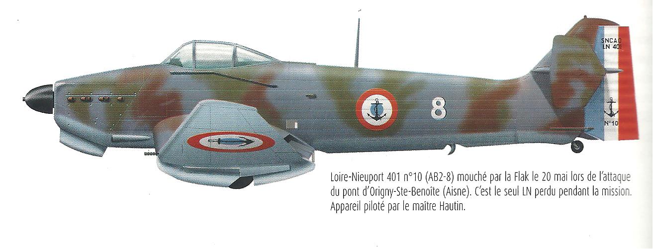

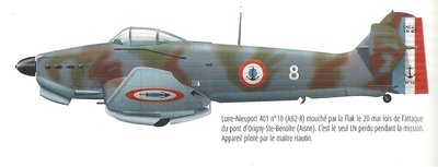

Merci pour cette photo et ces infos. Je n'ai pas retrouvé d'infos dans ma doc sur ce pilote mais uniquement cette photo et ce profil.
001.jpg [ 51.63 Kio | Consulté 2953 fois ]
002.jpg [ 107.53 Kio | Consulté 2953 fois ]
Source: Magazine Les Ailes Françaises 1939-1945 n°3 (pages 55 et 61).
Eric

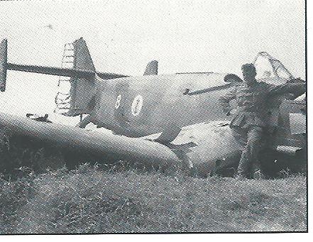

MessagePublié : lun. déc. 29, 2014 17:49 pm
Je joins une photo de mes archives montrant effectivement le Loire-Nieuport 401 codé 8 du SM Bernard HAUTIN. Dans le livre de Philippe BONNET "La Flottille 4F 1939-1943" aux éditions ARDHAN, la page 69 consacre 2 photos du LN 401 codé 8 et une photo du SM Bernard HAUTIN. Il a été libéré en décembre 1941 suite aux accords signés par Vichy donnant à l'occupant plus de facilités. Accords signés entre DARLAN et VOGL.
En congé d'armistice en novembre 1942, il réintègre la marine en 1944 et, affecté à la Flottille 4FB, il participe sur SBD DAUNTLESS aux opérations contre les poches allemandes de l'Atlantique.

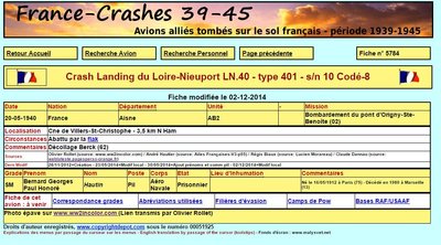

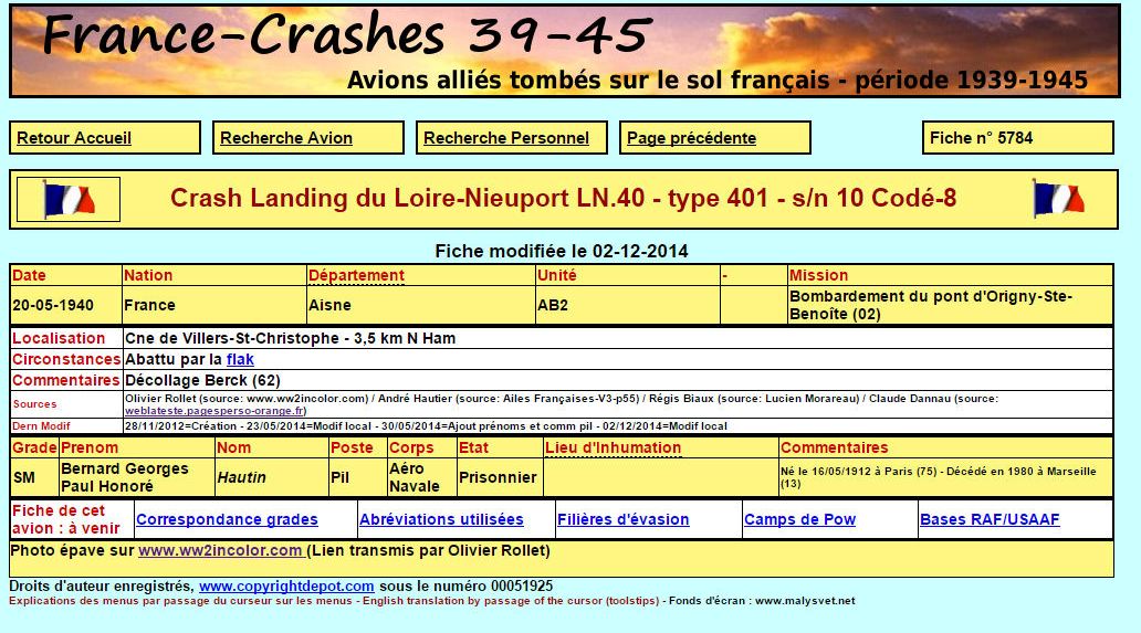

Donc si j'ai bien compris le tout il s'agit de celui-ci:
Image1.jpg [ 167.43 Kio | Consulté 2917 fois ]
http://francecrashes39-45.net/page_fiche_av.php?id=5784
Bien amicalement
Prosper :wink:
