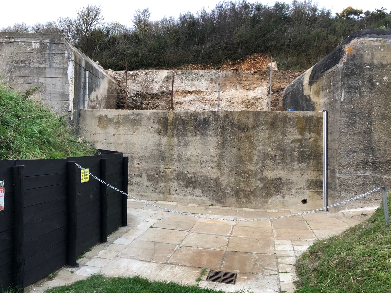

pour vous faire suivre les travaux en 2022 voici le départ de la terrasse
IMG_4826.jpg [ 1.21 Mio | Consulté 6393 fois ]
un bunker est fait de ferraille et béton
un blockhaus est fait en bois

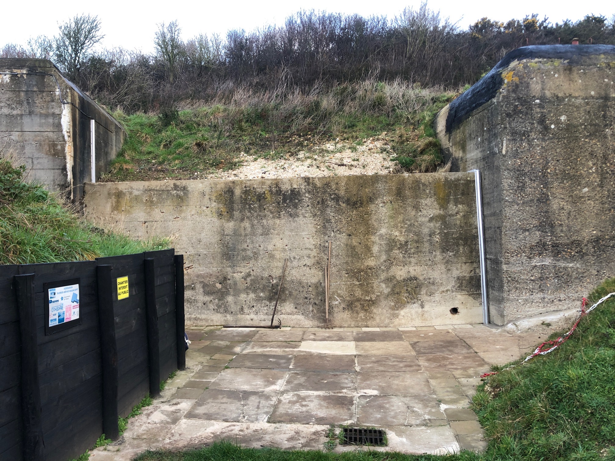

et ensuite l'évolution
image5.jpeg [ 633.53 Kio | Consulté 6393 fois ]

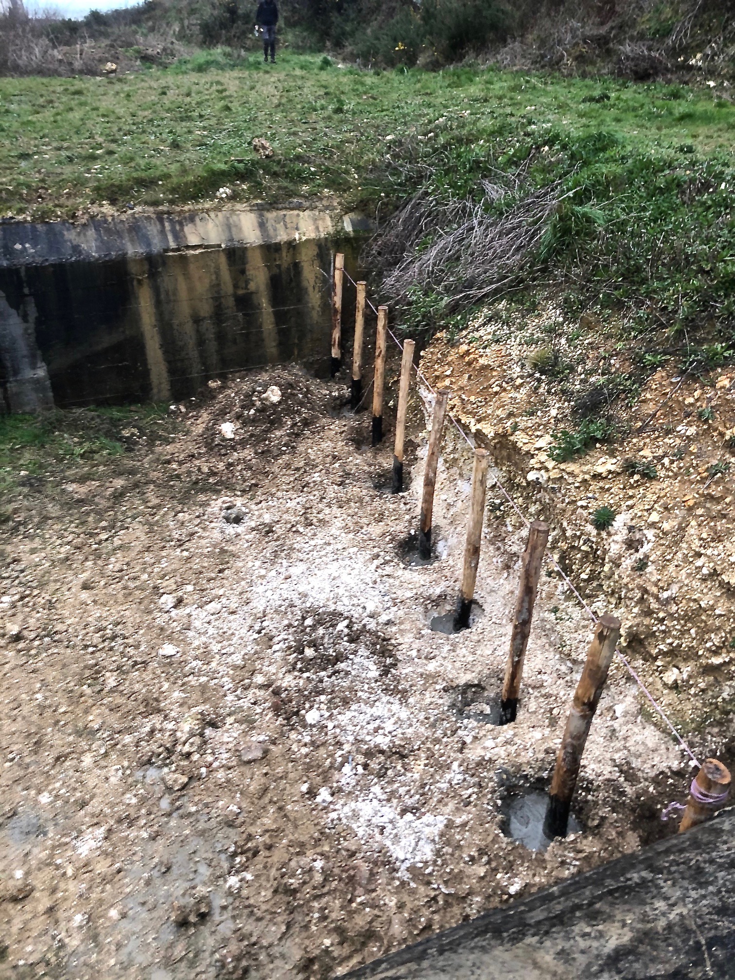

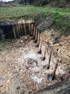

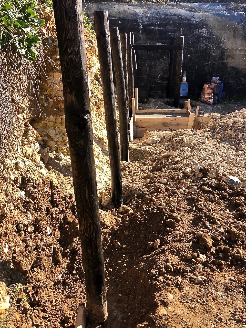

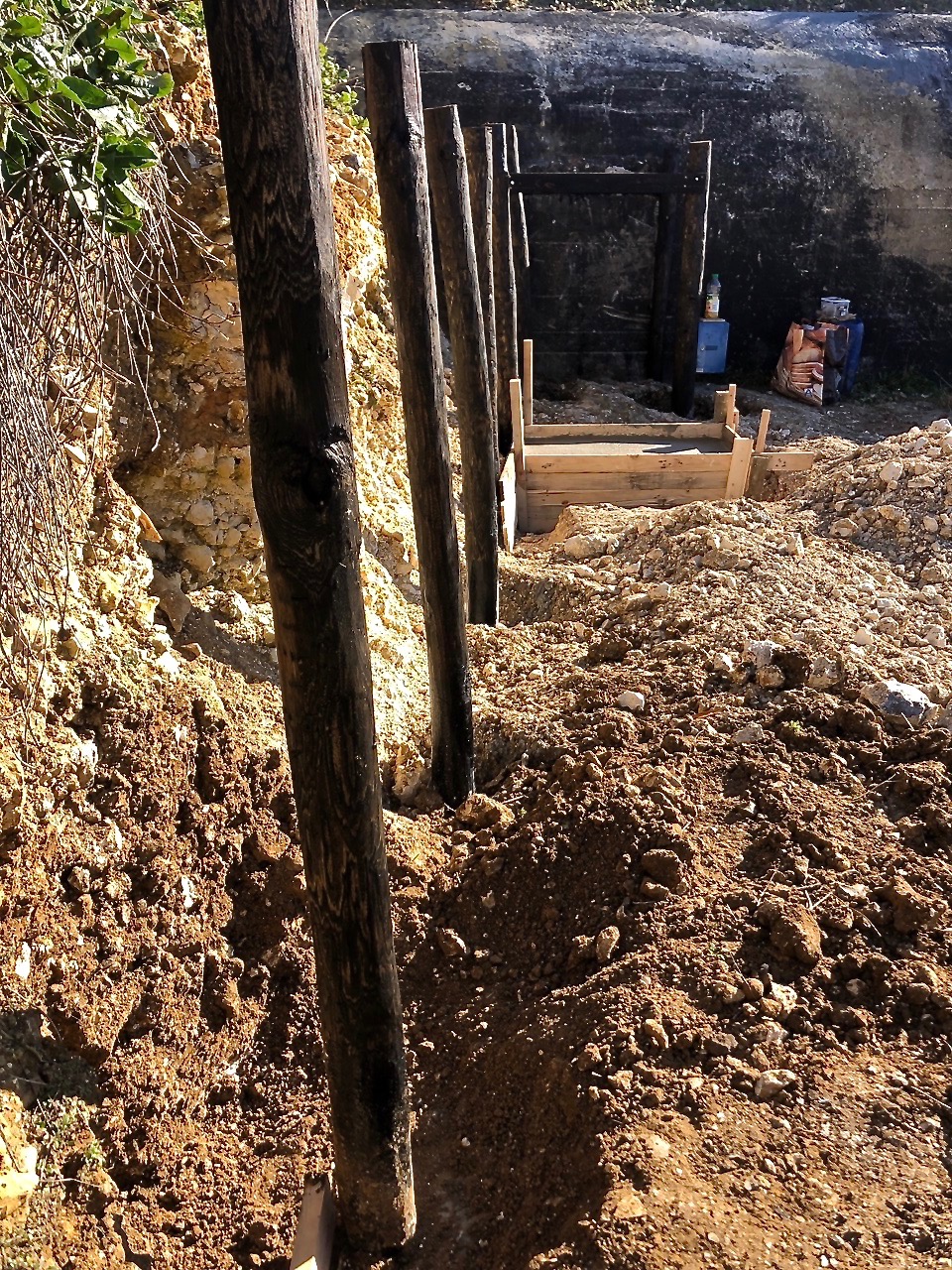

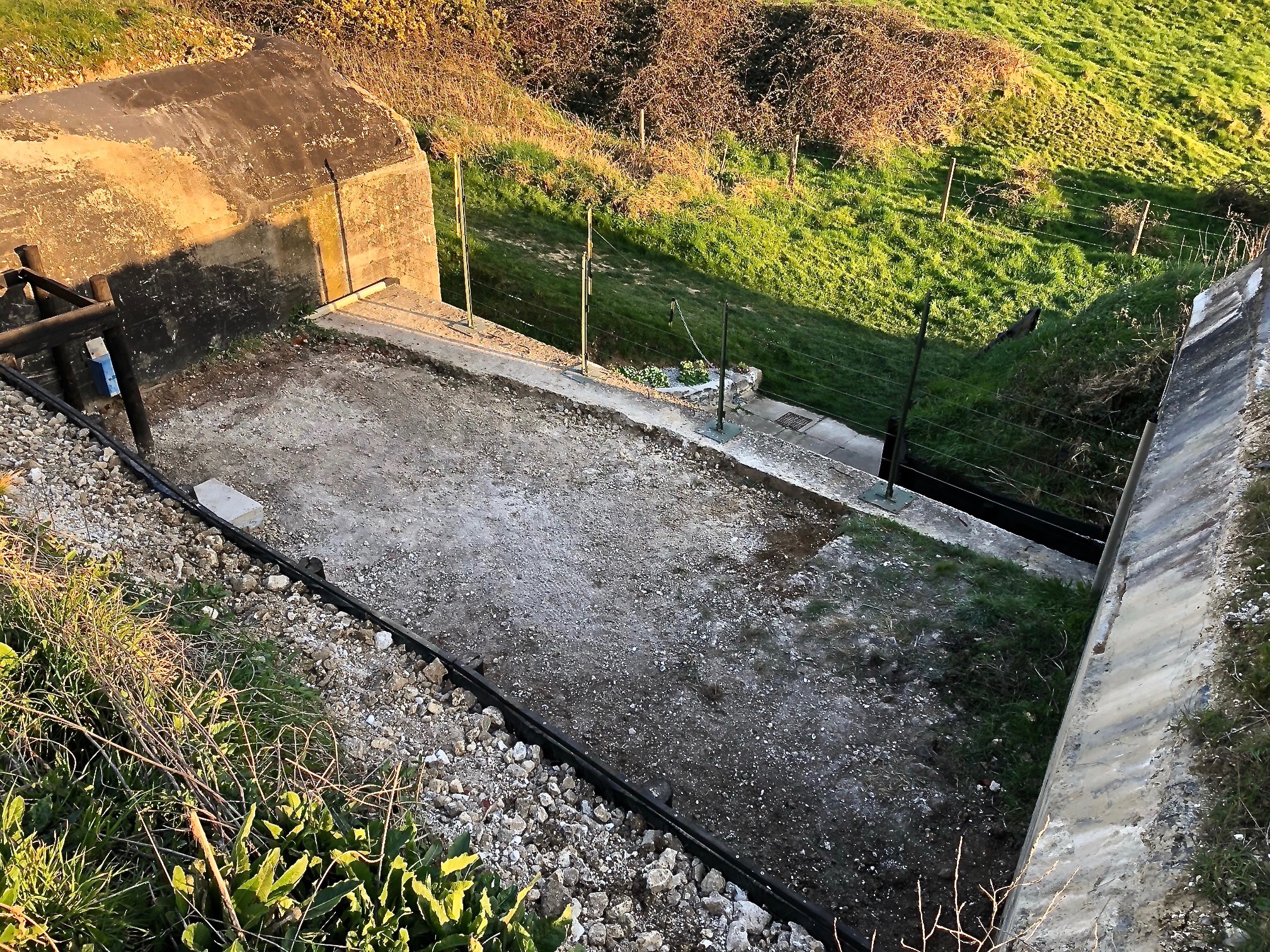

une fois avoir terrasser
creuser a la main des trous dans la marne silex et remblais
trois coup de pioche et a peine une pelle de retirer pour y installer les pieux goudronner et betoner
IMG_0857.jpg [ 1.49 Mio | Consulté 6393 fois ]

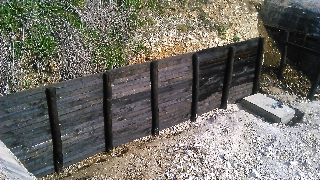

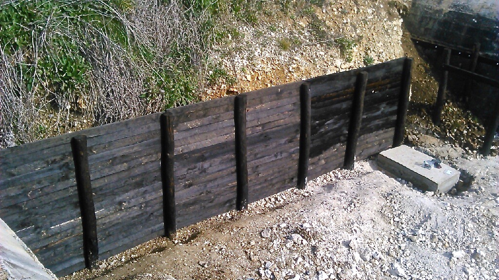

creuser derrière les pieux pour visser les planches comme faisait les allemands a l'époque
66756163128__BD7DA532-5F98-4DC0-B91C-FA1653A71938.jpg [ 762.6 Kio | Consulté 6391 fois ]

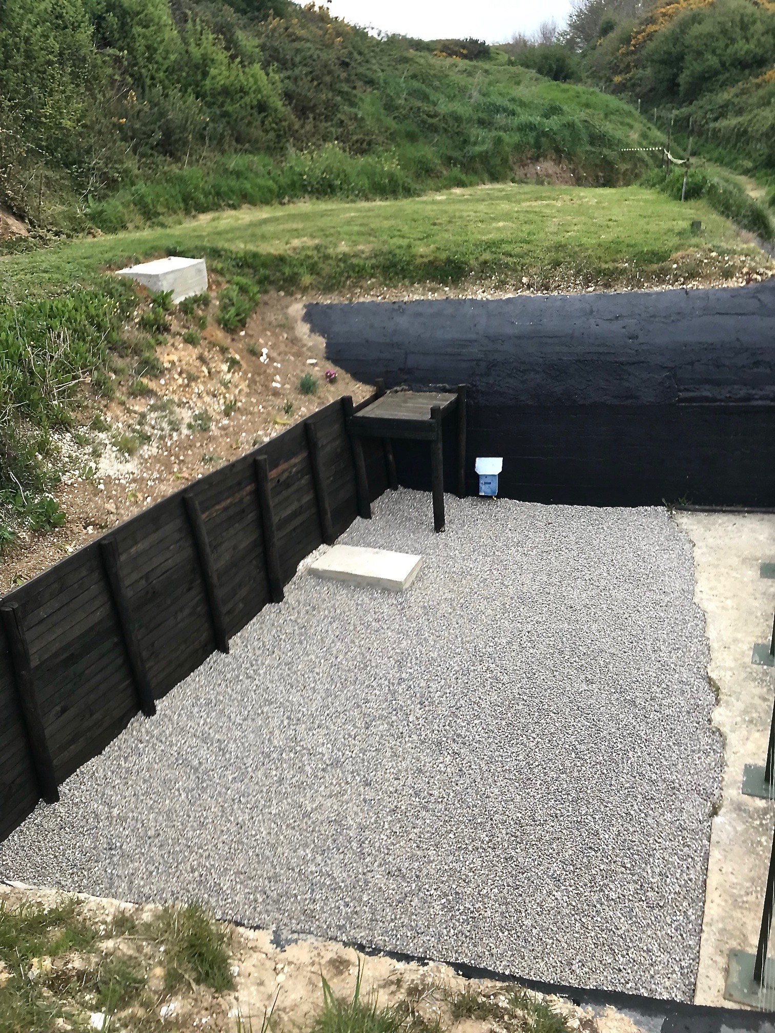

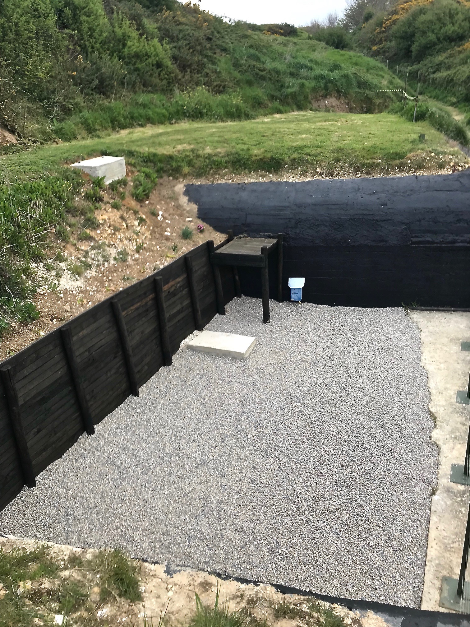

mis de la toile BIDIM
ensuite du caillou
image2.jpg [ 1.88 Mio | Consulté 6391 fois ]

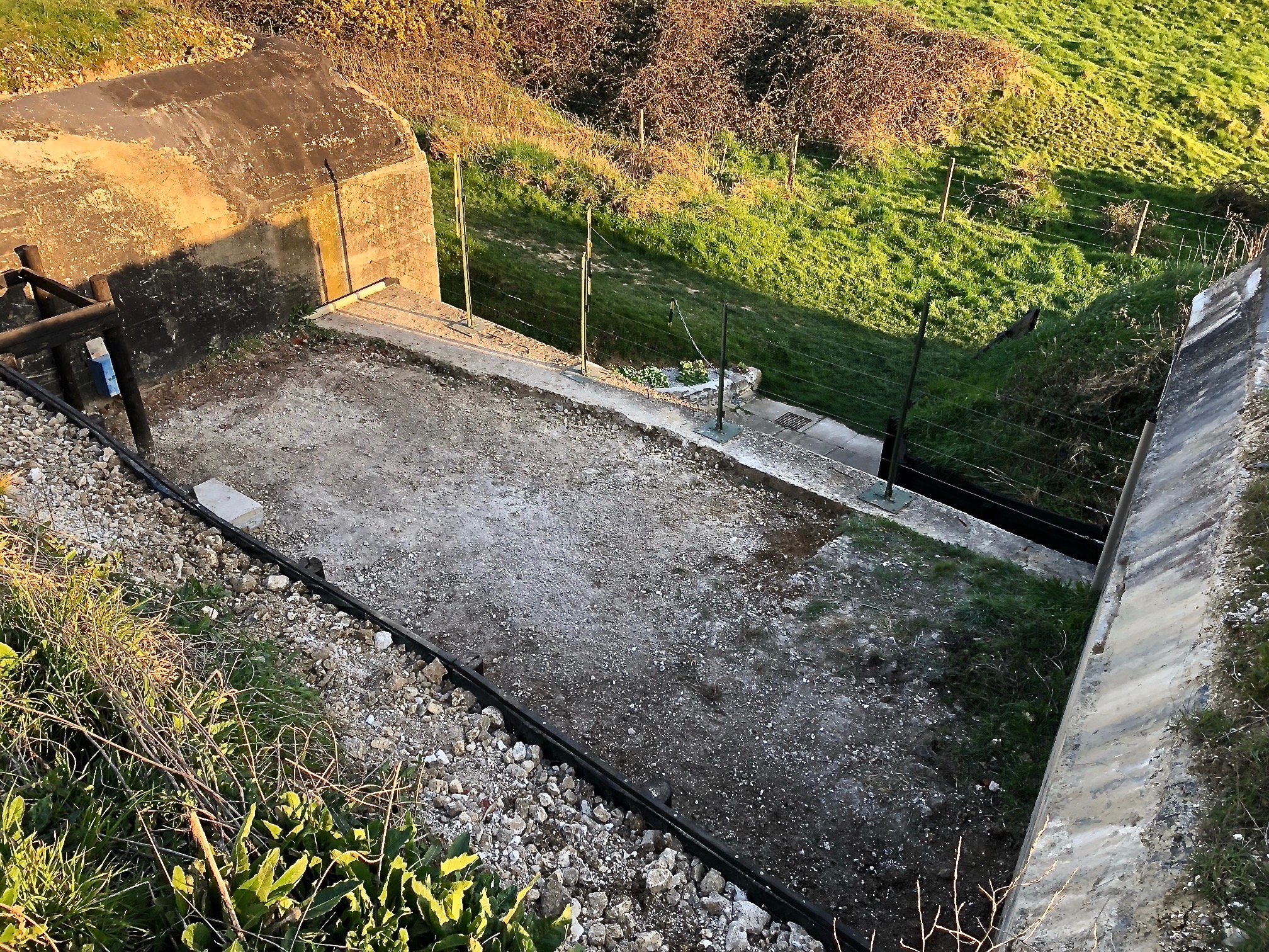

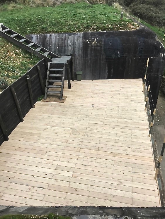

bidim plus caillou et part la suite plancher et électricité
image0.jpg [ 1.3 Mio | Consulté 6390 fois ]

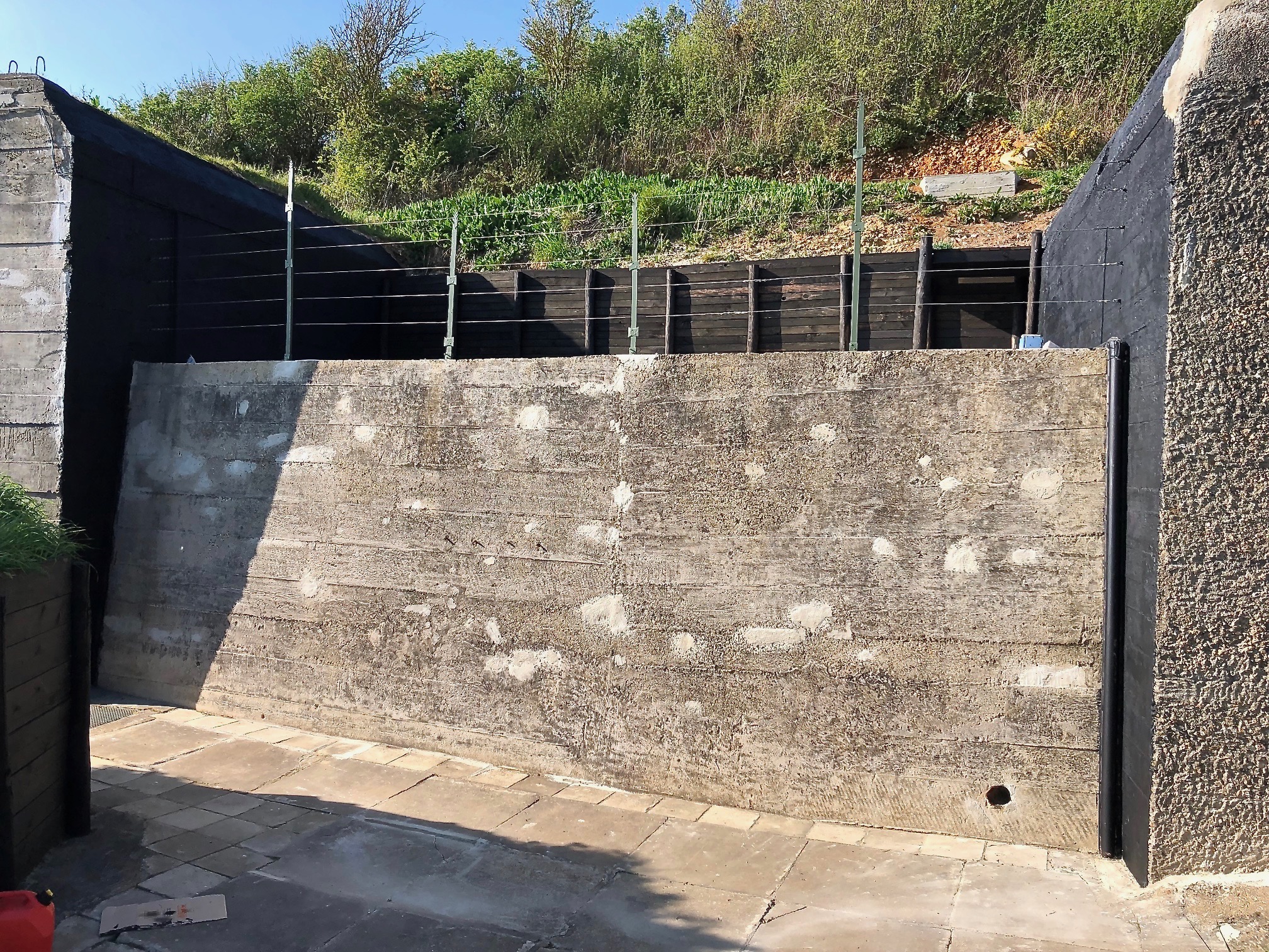

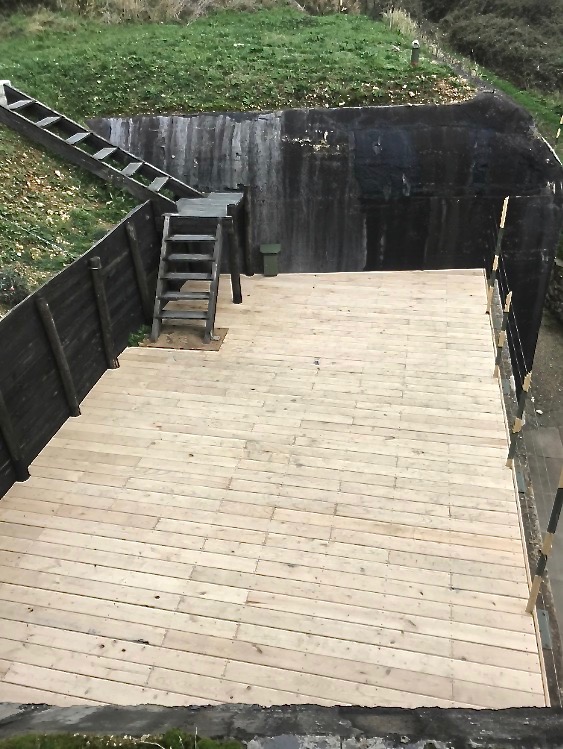

et la fin au bout de 4 mois
IMG_1267.jpg [ 1.67 Mio | Consulté 6390 fois ]

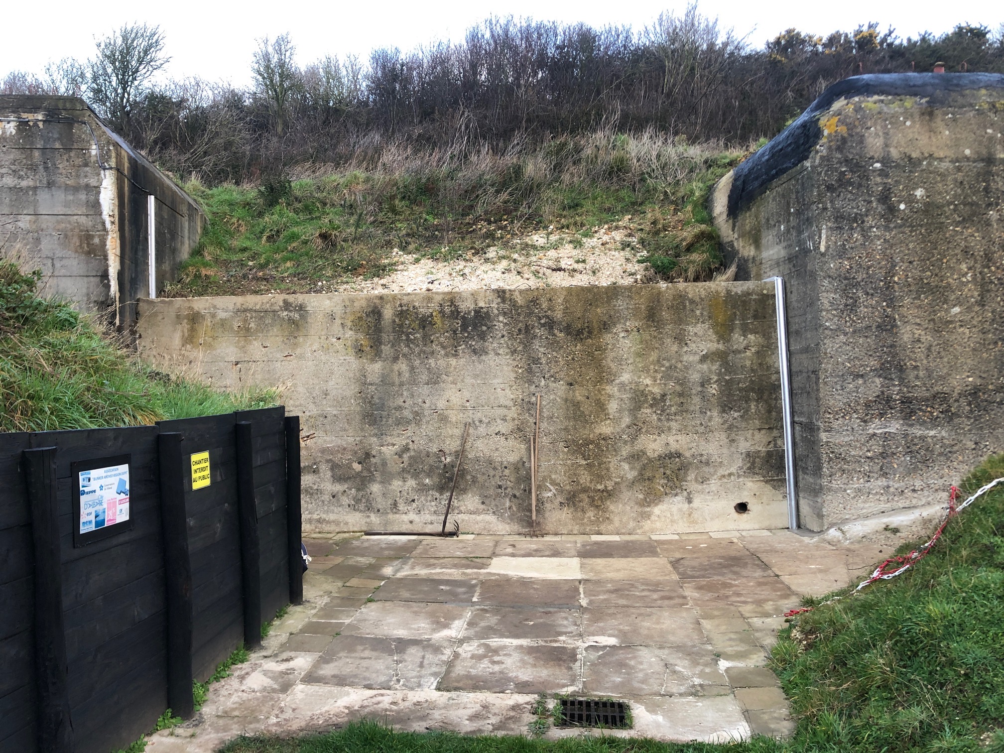

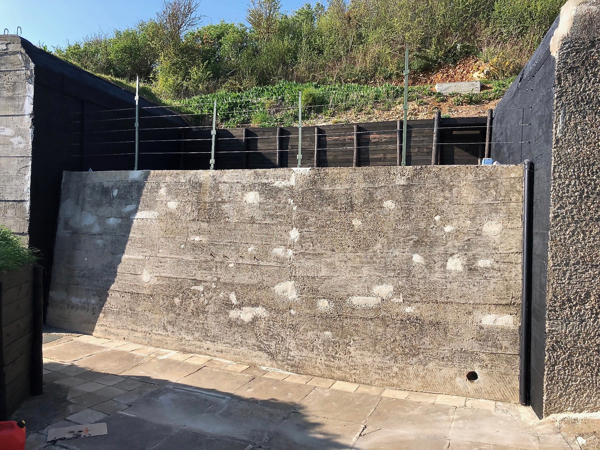

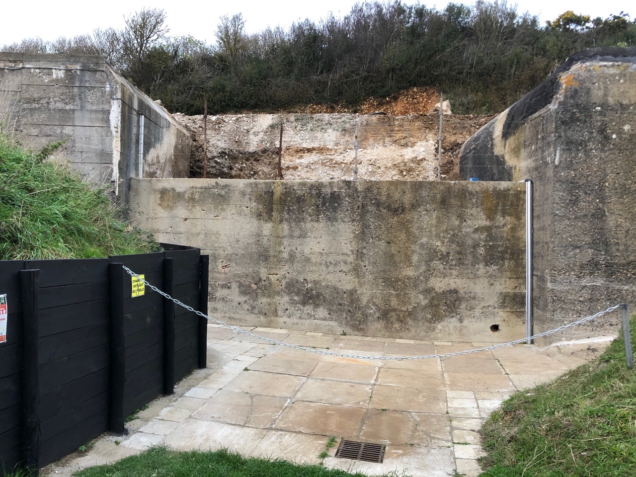

reste a faire le goudron sur les bunker des deux cotes de la terrasses comme ils étaient a l'époque l'année
prochaine et voila
image5.JPEG [ 859.59 Kio | Consulté 6390 fois ]

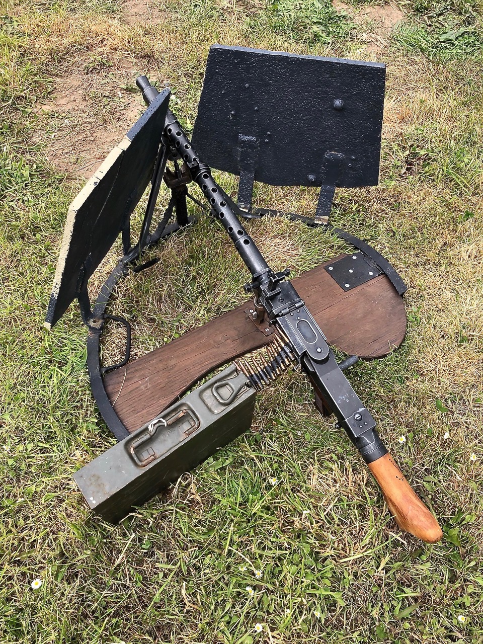

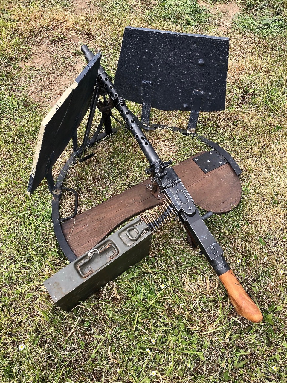

et voila ce l'on adapte sur ce poste de tir
IMG_6160.jpg [ 1.71 Mio | Consulté 6390 fois ]
