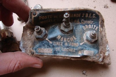

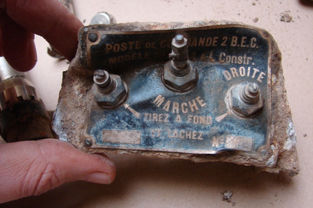

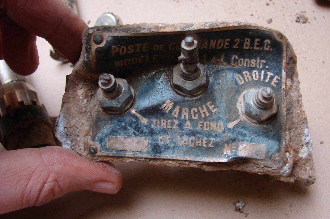

Je suis à la recherche d'informations relatives à ces pièces découvertes cette semaine en forêt près de BEAUVAIS.
Le N° 902 peut-il correspondre au n° de l'avion ?

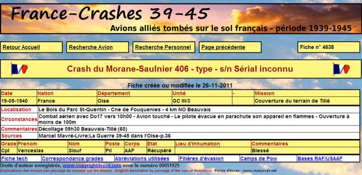

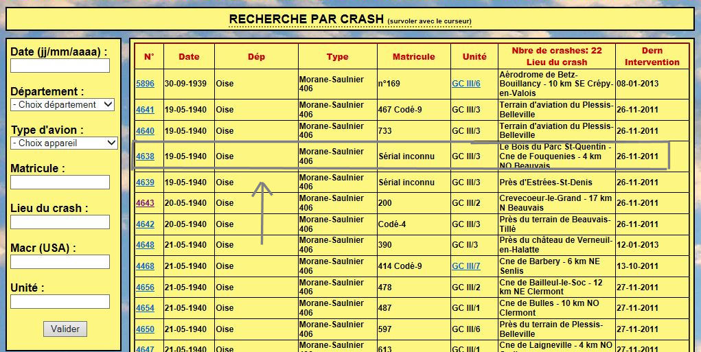

Bonsoir Bibi60,

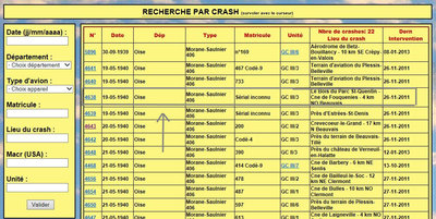

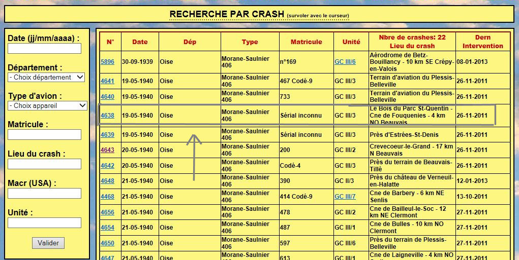

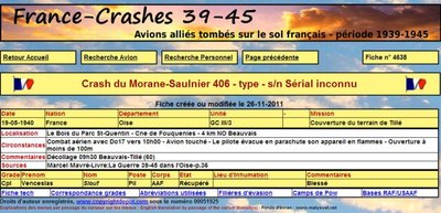

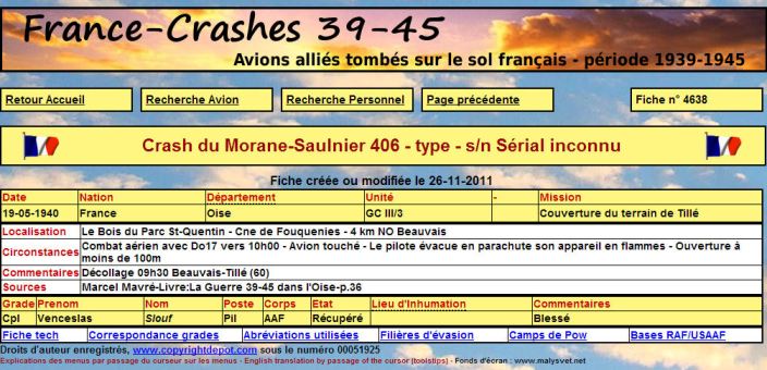

J'ai demandé à mon ami Marc_91(du forum Aviation Ancienne et modérateur sur le forum "Le Monde en guerre")
Voici ce qu'il m'a fait parvenir venant du forum:
http://francecrashes39-45.net/rech_avio ... 885e31fc52
Capture.JPG [ 50.47 Kio | Consulté 11578 fois ]
et moi j'ajoute ce que j'ai trouvé en cliquant sur le n'° de gauche:
Image1.jpg [ 39.46 Kio | Consulté 11578 fois ]
Mon ami Marc_91 a également ajouté ceci:
C'est un poste de commande ALKAN, pas vraiment spécifique au MS-406 ;
Le N° est celui du poste, pas de l'avion ...

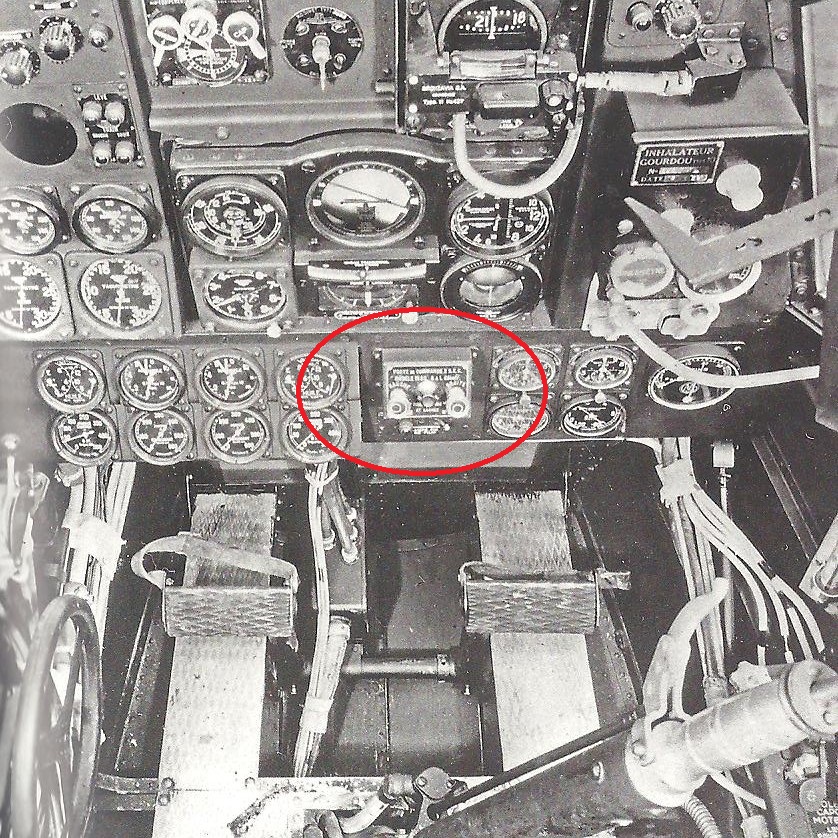

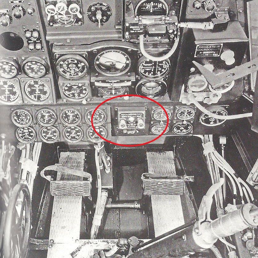

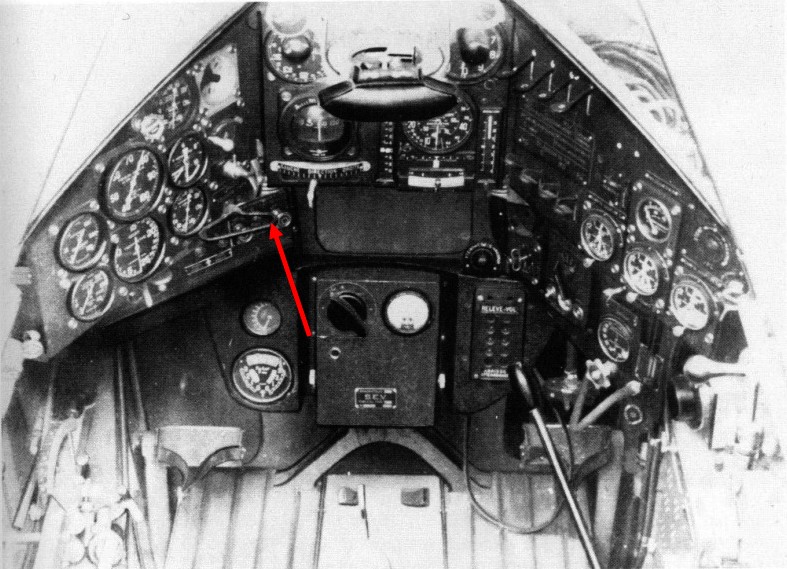

Et toujours venant de Marc_91:
On en trouvait aussi sur les Br-693 par exemple ... Sur un MS-406 il était là :
cockpi10.jpg [ 33.6 Kio | Consulté 11575 fois ]

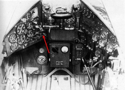

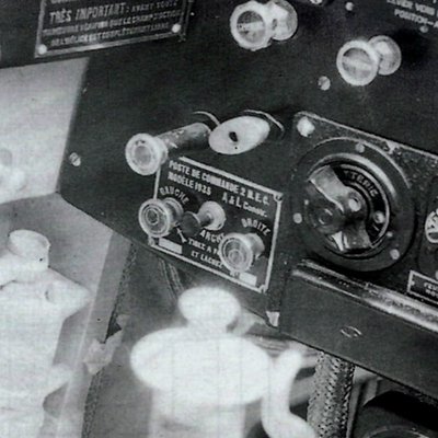

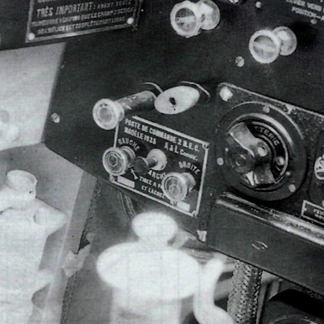

Pas de soucis Bibi60. Lorsque l'on est en mesure de s'entraider.............
Tiens tant que l'on y est, mon ami Marc_91 m'a fait parvenir une autre photo sur laquelle on voit bien le boitier ALKAN sur ce tableau du Caudron 710
prototype:
postecommandealkan.jpg [ 36.52 Kio | Consulté 11562 fois ]

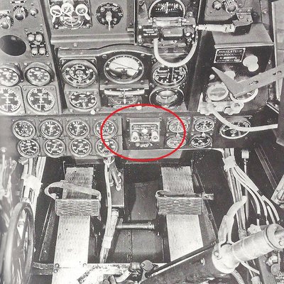

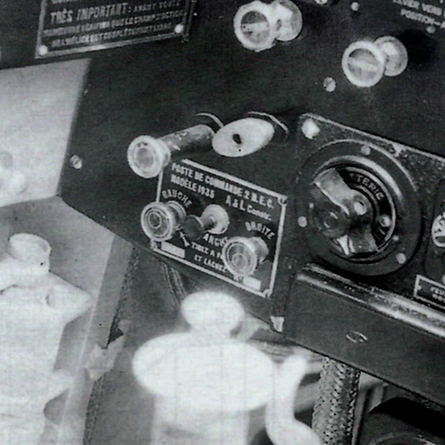

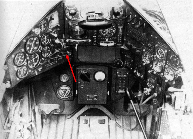

Salut à tous
Ah si l'ami Marc 91 se joints à nous cela va devenir du "haut niveau" :wink:
Tableau de bord d'un Breguet 693 de début de série (source Breguet 693 le "lion" de l'aviation d'assaut de Mr Arnaud Prudhomme Histoire et Collections)
001.jpg [ 79.95 Kio | Consulté 11523 fois ]
DSC08944.JPG [ 35.14 Kio | Consulté 11523 fois ]
Bibi tes dernières découvertes :wink: devraient peut-être aider notre ami Marc 91 dans l'identification précise du type de l'appareil
