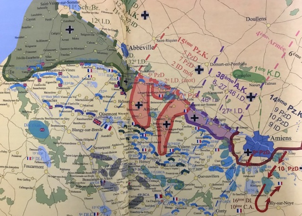

Concernant l'engagement de l'Inf.-Rgt.18, le site évoque cet engagement...
Très avancé dans les lignes pour le 28 mai,
Am 28.5 kam es bei Bussy les Poix zu ersten Kämpfen zwischen dem I.R.18 und anderen Verbänden und französischen Panzereinheiten.
Ensuite, le site ne mentionne pas plus d'engagements début juin.
D'ailleurs l'état des pertes détaillées sur le site est presque nul sur la période fin mai-début juin 1940.

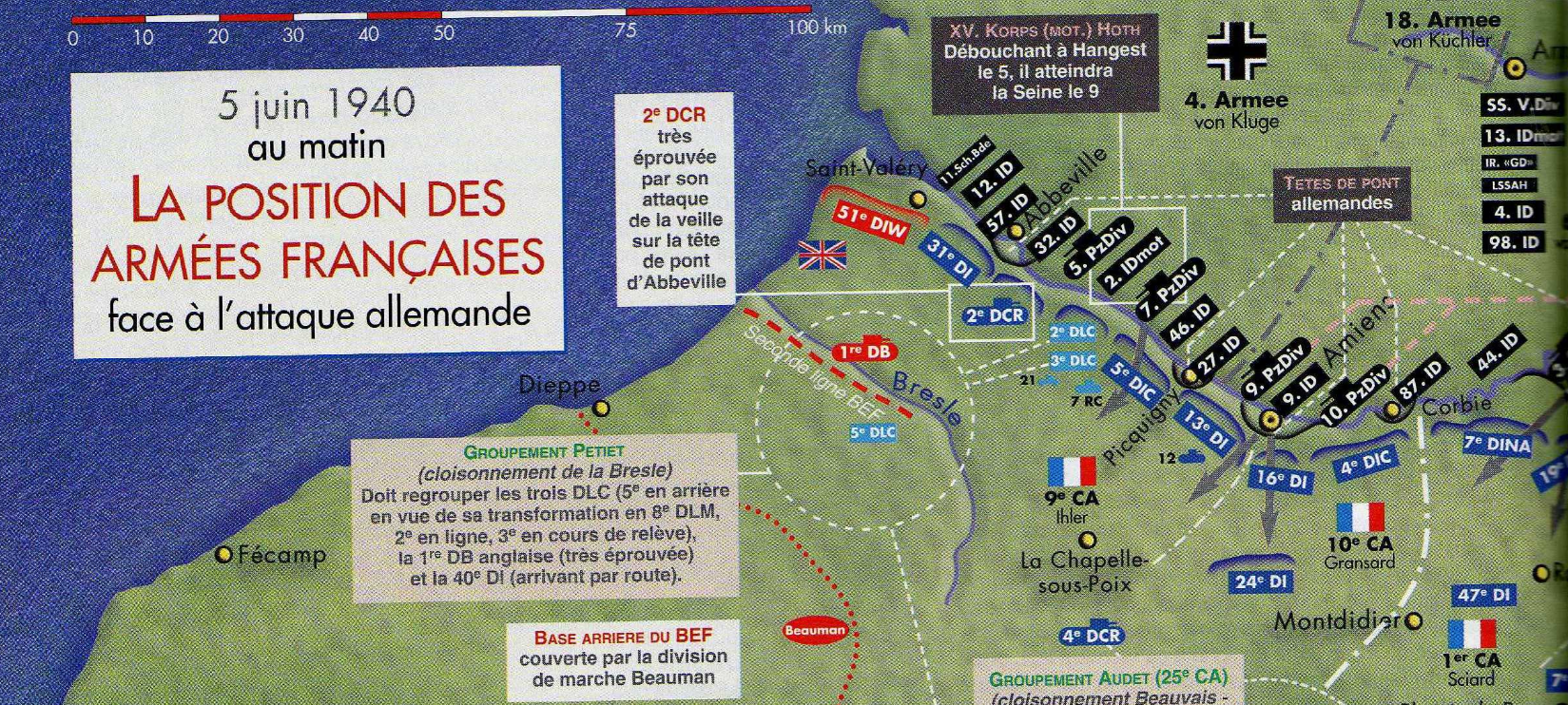

Sur la carte ci-dessous (qui n'est peut-être pas exhaustive) le 6.Div.Inf ne figure pas. (l'IR18 en fait parti)
Est ce que le régiment était en 1ère ligne le 5 juin !?
A bientôt

Bonjour Nicolas,
La 6ème ID faisait partie en Juin 1940 du 38ème AK de la 4ème Armée allemande avec les 27 et 46ème ID.
Les 5 et 6 Juin 1940 le 38 AK se répartit d'Hangest à Ailly d'après ce plan ci-dessus.
FullSizeRender.jpg [ 267.31 Kio | Consulté 7877 fois ]
