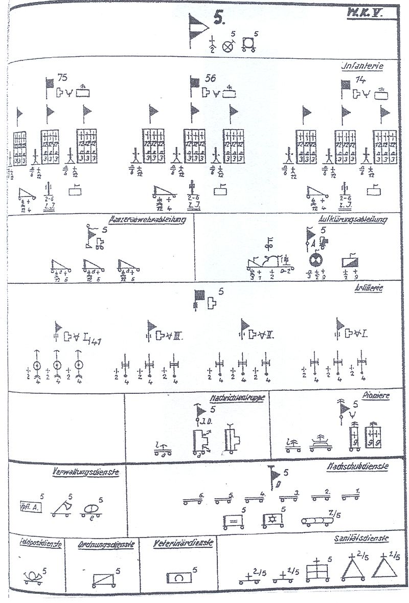

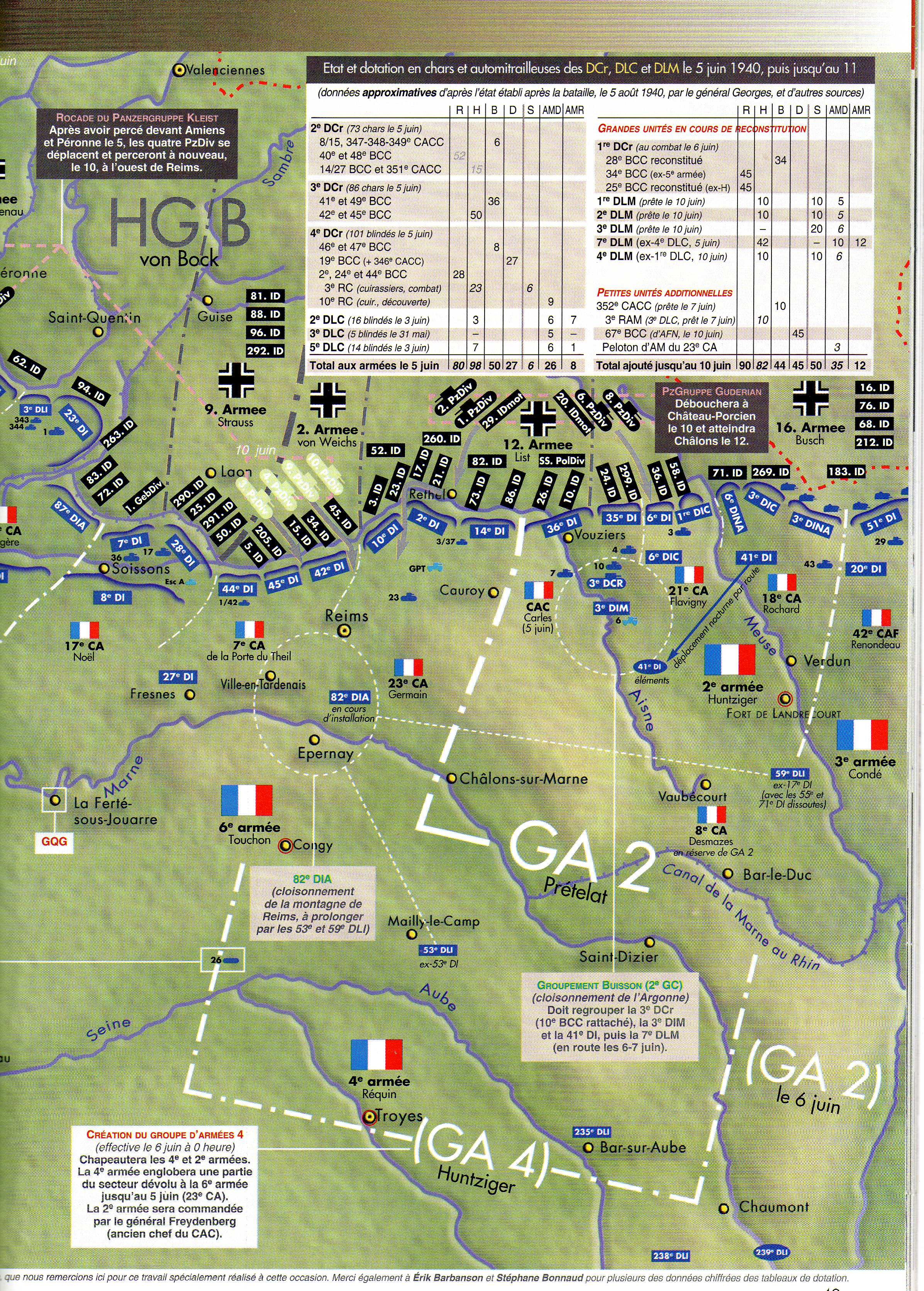

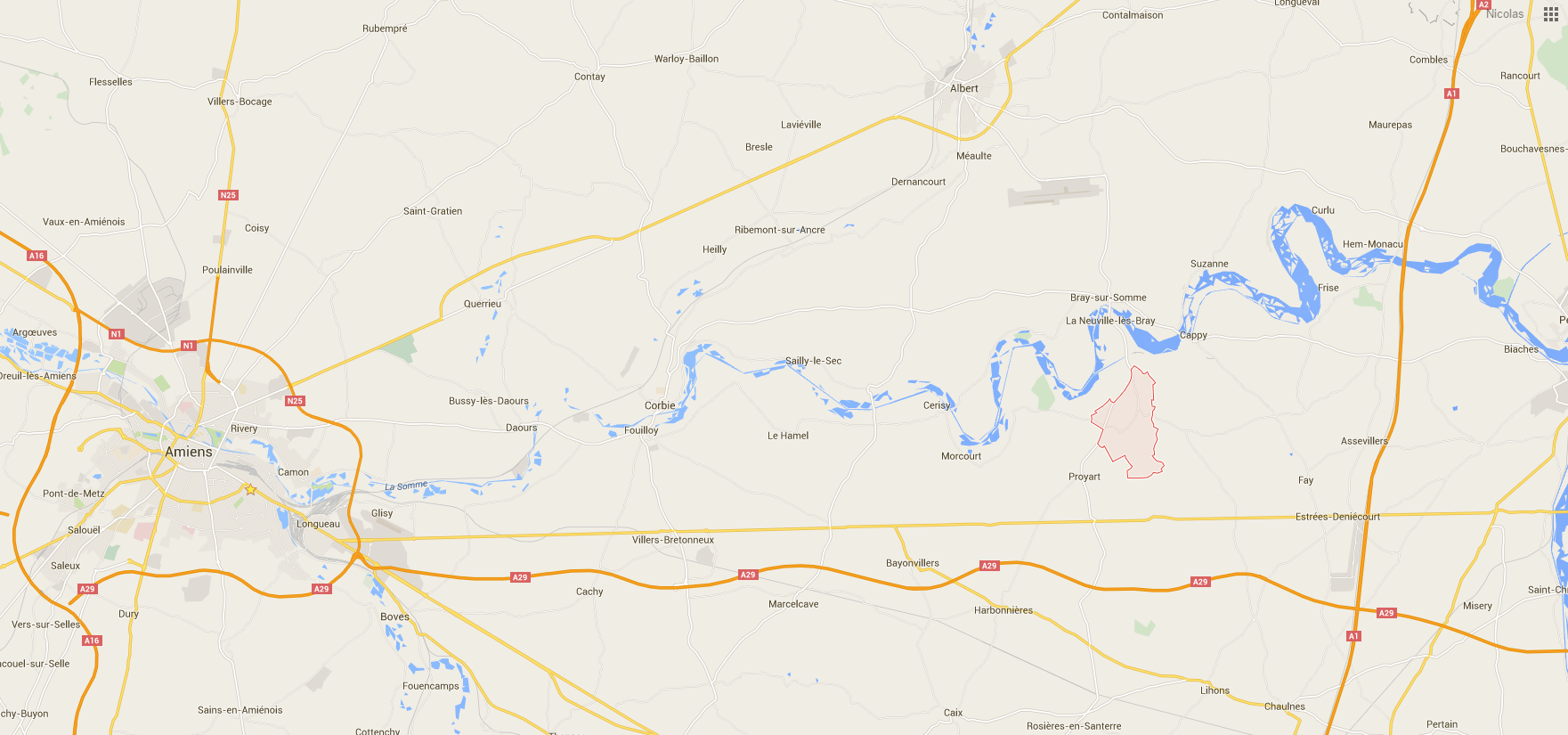

MessagePublié : sam. févr. 06, 2016 16:11 pm
Hello,
Voici ce qu'on trouve : Si c'est le Rgt.-Inf.14
Il fait partie d'Inf.Div.5 qui se trouve en-dessous de Laon le 5 juin 1940,
-carte google map
-wikipédia
-carte d'un magasine de 2010... je ne sais plus le titre,
A++
Nicolas
Sans titre.png [ 477.73 Kio | Consulté 4452 fois ]
800px-Gliederung_5.Inf.Div_(W).jpg [ 146.09 Kio | Consulté 4452 fois ]
img279.jpg [ 2.49 Mio | Consulté 4452 fois ]
MessagePublié : sam. févr. 06, 2016 18:43 pm
Messages : 9155
Bonsoir Nicolas,
Merci pour tous ces renseignements. A l'évidence cela ne semble pas coïncider avec une présence du 14. Infanterie-Regiment début juin dans la région de Bray-sur-Somme.
Pourrait-il s'agir du Schützen-Regiment 14 ? Rien n'est moins sûr. Cette unité appartient à la 5. Panzer-Division qui est engagée début juin entre Amiens et Abbeville.
Je crois que le bon sens nous indique que la photo est probablement bien antérieure à la campagne de France. Cette patte d'épaule frappée d'un 14 indique seulement qu'il a appartenu à cette unité entre 1938 ou 1939.
Un "Schützen-Regiment" appartenant soit à la 3. Panzer-Division, soit à la 4. Panzer-Division cadrerait beaucoup plus avec une mort à Chuignolles le 6 juin 40.
