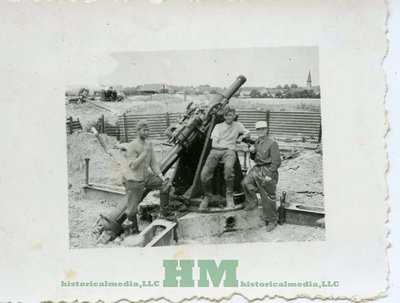

Une photo qui est légendée Juvincourt (l'église semble correspondre). Le canon me semble anglais...

Il s'agit bien d'un canon anglais de DCA de 76,2 mm, "3 in. 20 cwt QF AA Gun", dans la version à un essieu; ici en position de tir.

Merci pour cette piste, c'est bien ce type. Je ne trouve cependant pas trace de ce matériel dans la DCA française, juste 20 canons anglais de 94mm

et en arrière plan c'est bien un canon genre mortier ?

Voici les réponses obtenues d'un ami, grand spécialiste des canons
En ce qui concerne l’espèce de bouche à feu en haut à gauche de la photo, je pencherais pour un autre canon saboté puisque nous sommes sur le site d’une batterie de DCA.
A ma connaissance (mais je ne suis pas un spécialiste de l’Armée française en 1940, il faudrait demander sur le forum ATF40), ce canon anglais n’était pas en dotation dans l’Armée française qui possédait de nombreux canons de calibre équivalent (75 mm). Par contre, l’Armée française, tout comme l’Armée belge d’ailleurs, avait obtenu des canons AA anglais de 94 mm (3.7 in. AA QF Vickers) pour tirer sur des avions volant au-dessus de 8000 m, le nombre de canons de 90 mm français ayant été jugé insuffisant.

Voici la réponse
"Non, ce canon n'était pas en service dans l'AF, il est d'ailleurs sabordé. Je ne sais ce que fait là sur la droite cet homme portant un képi bleu ciel (cavalier?). Les spécialistes d'uniformologie nous en dirons plus certainement."

L'homme avec un képi est tout simplement un Allemand qui fait le guignol avec un képi ramassé en chemin, il n'est pas rare de voir des soldats affublés avec les dépouilles de l'ennemi.
Ou ce canon est du 94mm et tout est limpide ou c'est du 76 et il va falloir trouver les traces d'un marché. Si l'on savait quelle unité servait ces canons cela pourrait aider.

La clef du problème figure sur le site des anciens aérodromes http://www.anciens-aerodromes.com/?p=3029
Le site étant occupé par la RAF, une batterie anglaise avait été adjointe aux deux batteries françaises qui en assuraient la protection. Sonc la présence d'un 76 mm n'est pas incongrue.

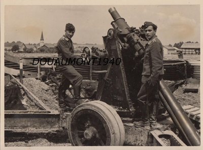

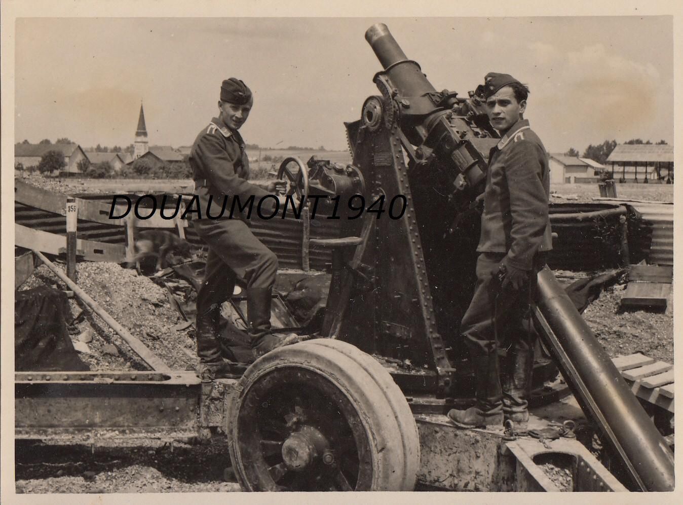

Une autre vue de ce canon
