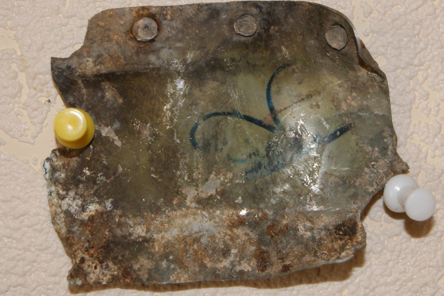

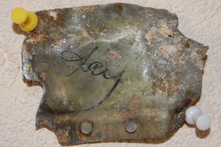

J'attire votre attention sur un petit morceau de fuselage sans intérêt mai avec un tag recto/verso .
089.JPG [ 175.43 Kio | Consulté 9275 fois ]
088.JPG [ 174.38 Kio | Consulté 9275 fois ]

Messages : 359
bonsoir Olivier , c est allemands ou alliés ?
je pense lire May ?
MessagePublié : lun. janv. 16, 2012 20:45 pm
Messages : 566
Salut :D
alliés
Pour la 2eme photos ont dirais un bonhomme qui regarde au dessus d'un mur avec des oreilles de mickey :o
MessagePublié : lun. janv. 16, 2012 20:58 pm
Messages : 359
des antennes d insectes ? ou un V ?

un "R" basculé à 90°?

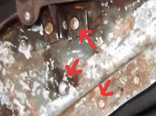

Description du fichier : rivets sur une piéces de Whitley-V
PIC_0002.JPG [ 925.27 Kio | Consulté 9215 fois ]
MessagePublié : mer. janv. 18, 2012 21:42 pm
Messages : 566
Oui les rivets sont us

bonjour olivier,
les rivets son bien amiricain (4.8 diamétre )du rivet tous depent de l'épaisseur du support..? de la tole pour cette réf: la tolle doit étre de (1.6)..? et Tête de fraisage 100°.
voir le diametre du perçage et l'épaisseur de la tole.
a+ gerard

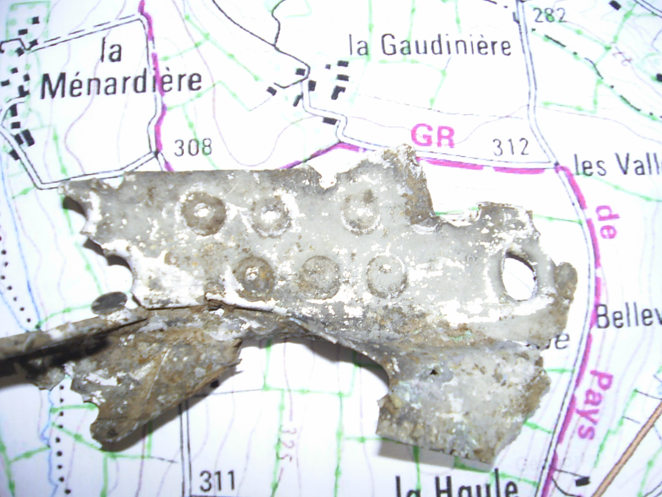

J'en profite pour redonner le lien :
viewtopic.php?f=28&t=1641
D'autre morceaux avec des rivets sur un site connue par quelques membre du forum : http://www.iphpbb.com/board/ftopic-8180 ... -1927.html
Uploaded with ImageShack.us
Regarde Breton :shock: sur le même morceaux ont retrouve trois sorte de rivets
assnp38wreckparts037.jpg [ 56.6 Kio | Consulté 9159 fois ]

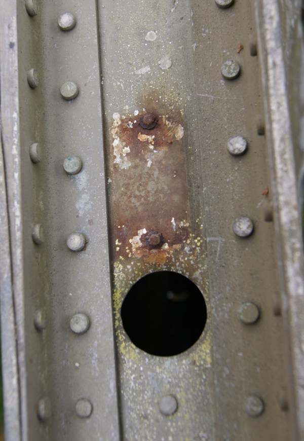

MessagePublié : sam. janv. 21, 2012 11:16 am
Messages : 110
bonjour olivier,
des réferences.
tôle de dural allemande DIN1753.
0,7mm 0,8mm0,9mm1mm1,1mm1,2mm1,3mm1,4mm1,5mm soit tous les 1/10mm.
tôle de dural americaine.
0,635mm(0,025")
0,81mm(0,032")
1,016mm(0,04")
1,29mm(0,051")
1,63mm(0,064")
rivets allemand tête fraisée angle 120° DIN L 175
3mm tête 6,5mm
3,5mm tête 7,3mm
4mm tête 8,2mm
rivets americain tête fraisée angle 100° AN426
3,2mm (1/8")
3,96mm (5,/32")
4,8mm (3/16")
tous d'allégements allemands norme Junker JuN 115-49
tôle <=à 1mm
diamétre interieur 70mm exterieur 84mm
diametre interieur 80mm exterieur 96mm
diametre interieur 90mm exterieur 105mm
tôle 1,2mm à 1,5mm
diametre interieur 70 exterieur 88mm
diametre interieur 80 exterieur 100mm
diametre interieur 90 exterieur 112mm
a+ gerard
