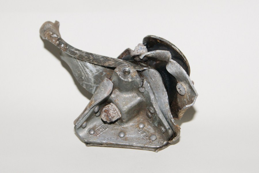

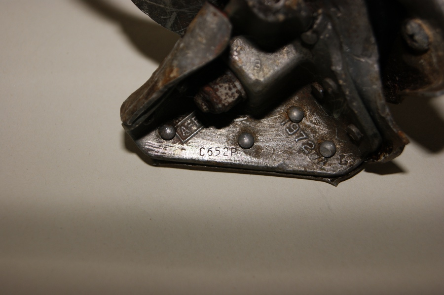

Connais tu les identifications des N° de pièce Sav comme celle que te montre si dessous.
008.JPG [ 152.98 Kio | Consulté 5215 fois ]
018.JPG [ 99.35 Kio | Consulté 5215 fois ]

Pour la piéce ci-dessous je vais voir ce que je trouve, ce qui m'étonne est < 1972>..?sur t'a piéce.
Pour les piéces du P-38 tu a des piéces du cokpite , mannette de gaz( moteur) et un reste de verins.. et des piéces des d'aileron..?je crois.
a+ gerard

Non Gerard je n ai pas de pièce de cokpite de p38 sinon ,elles seraient sur mes page perso :!:
Tu a vue a coté de 1972 j'ai un "L" peut etre gauche en englais.

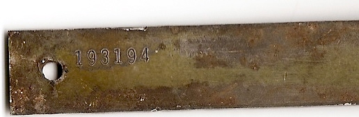

olivier bonjour ,
tu doit avoir au moin 8 à 12 chiffres sur une des piéce .. regarde .. :? gerard

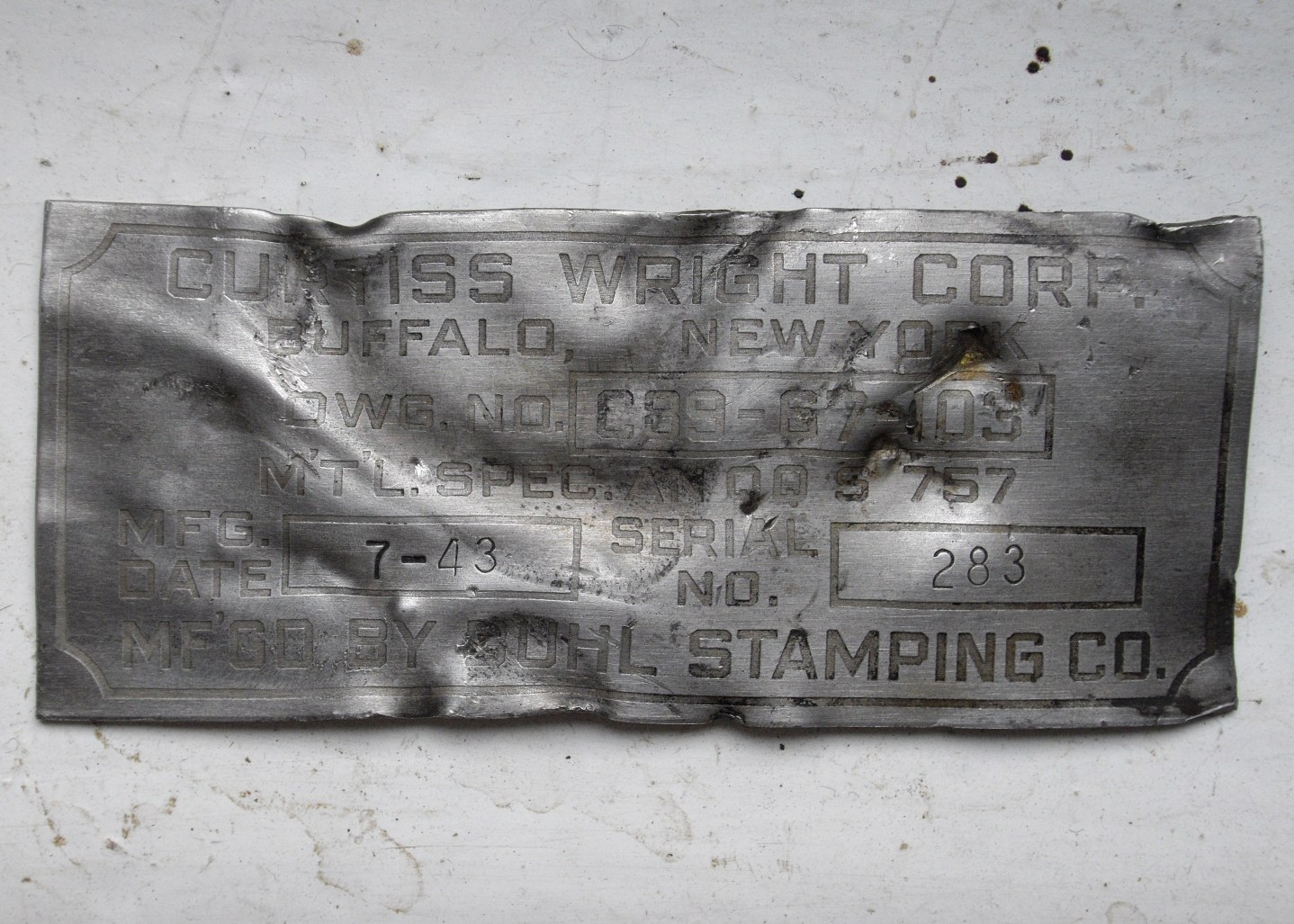

et plaque :
IMGP3831.JPG [ 422.71 Kio | Consulté 5193 fois ]

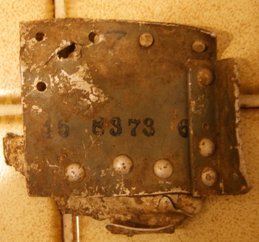

Pour exemple d'autre n° sur des pièce si dessous.
Dans mon job ont exploite les n° de série .Les 2 premiers chiffres année de fabrication , les 2 qui suive, la semaine , les suivants identification de l'usine ect.....

breton a écrit :
et plaque :
salut olivier,
bon pour cette plaque moteur Pratt&Whittney identifié pour un ( P-47 C ) N°C89-67-103
sortie usine juillet 43

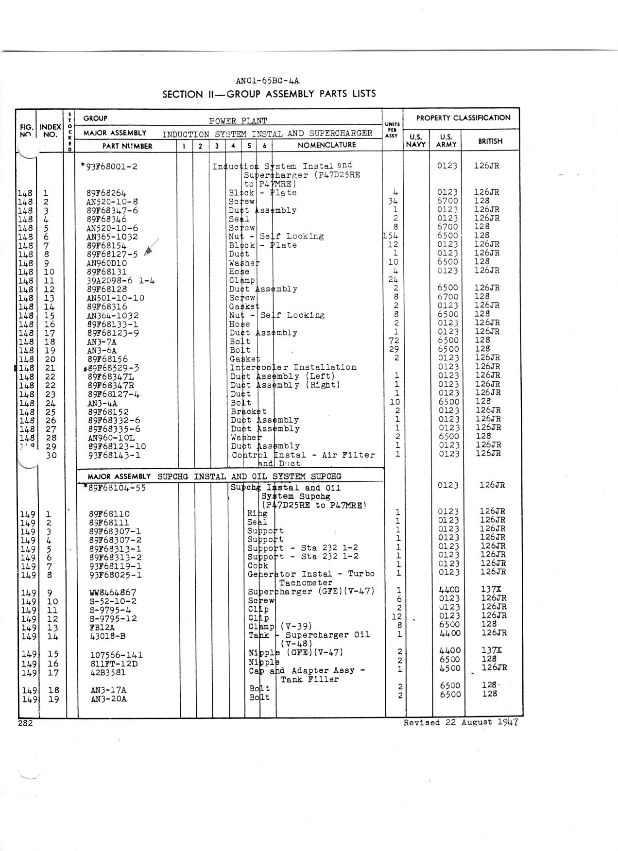

bonjour olivier ,
monenclature fiche P-47 (autre P-47)
réf: piéce Turbo

a titre d'indication.
codes permettant l'identification des restes d'avions .US.& GB.
HALIFAX : 51-59-61-63
MANCHESTER:679 YORK 685
LINCOLN:694
LANCASTER:683-691
SHORT STIRLING: 29
THUNDERBOLT P-47: 89-95-96
mustang P-51 :73-83-91-97-99-102-103-105-III
(prototype) NA -73
83 mustang 1 (RAF)
91 mustang 1 A
97 -A 36
99 P-51 A / F6 B
102 P-51 B
103 P-51 C
105 XP 51 F
111 P-51 D
P-51 -G-H-J-K
P-38:22...P-38 LO & D122
P-38 E-F-H 222
P-38 1 322
P-38 J-L 422
B24:32 (ex:32E)
SPITFIRE:300
MOSQUITO:98
WELLINGTON:285
OXFORD:10
MITCHELL:62
BEAUFIGHTER:156
GLADIATOR:37
HAMPTDEN:42
LYSANDER:8
HORSA:51-58
ANSON:652
HAMILCAR:49
METEOR:41
SUNDERLAND:25
WACO:28
B-17:299

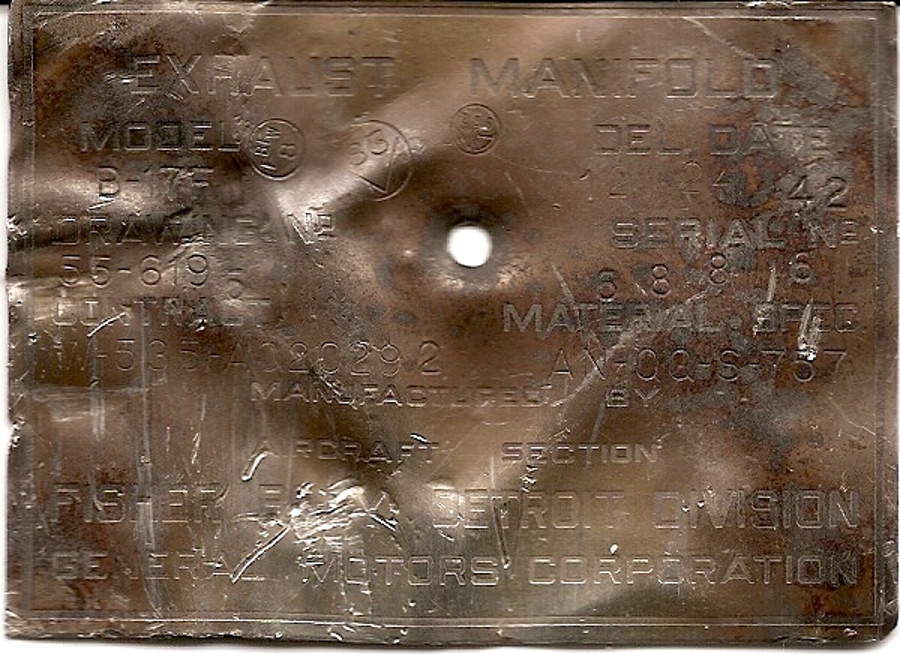

Messages : 566
Autre plaque collecteur inox
Numériser0002.jpg [ 313.98 Kio | Consulté 5175 fois ]
MessagePublié : mar. janv. 24, 2012 13:51 pm
Messages : 110
B-17 F
sortie usine 42
