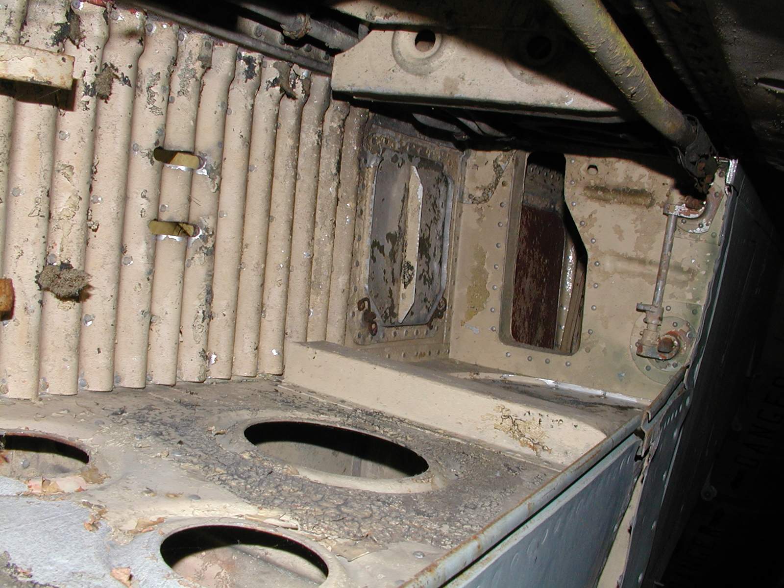

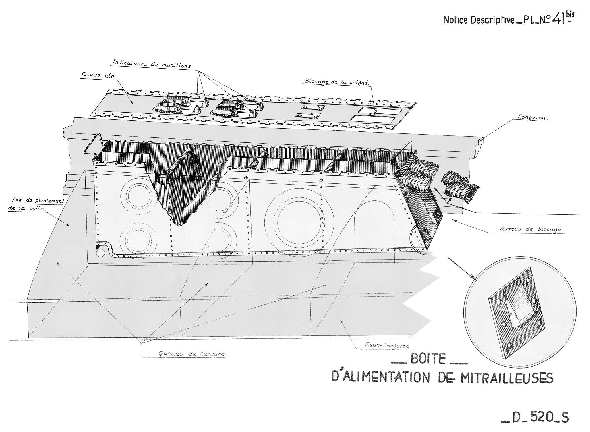

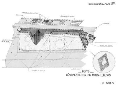

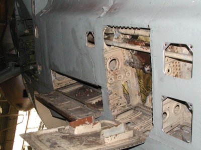

C'est un casier alimentant les 2 mitrailleuses d'ailes MAC 34-39.
Produit à Toulouse, le D.520 a été aussi employé par les allemands. Ci-dessous, 2 photos de celui du Musée de l'Air :
Uploaded with ImageShack.us

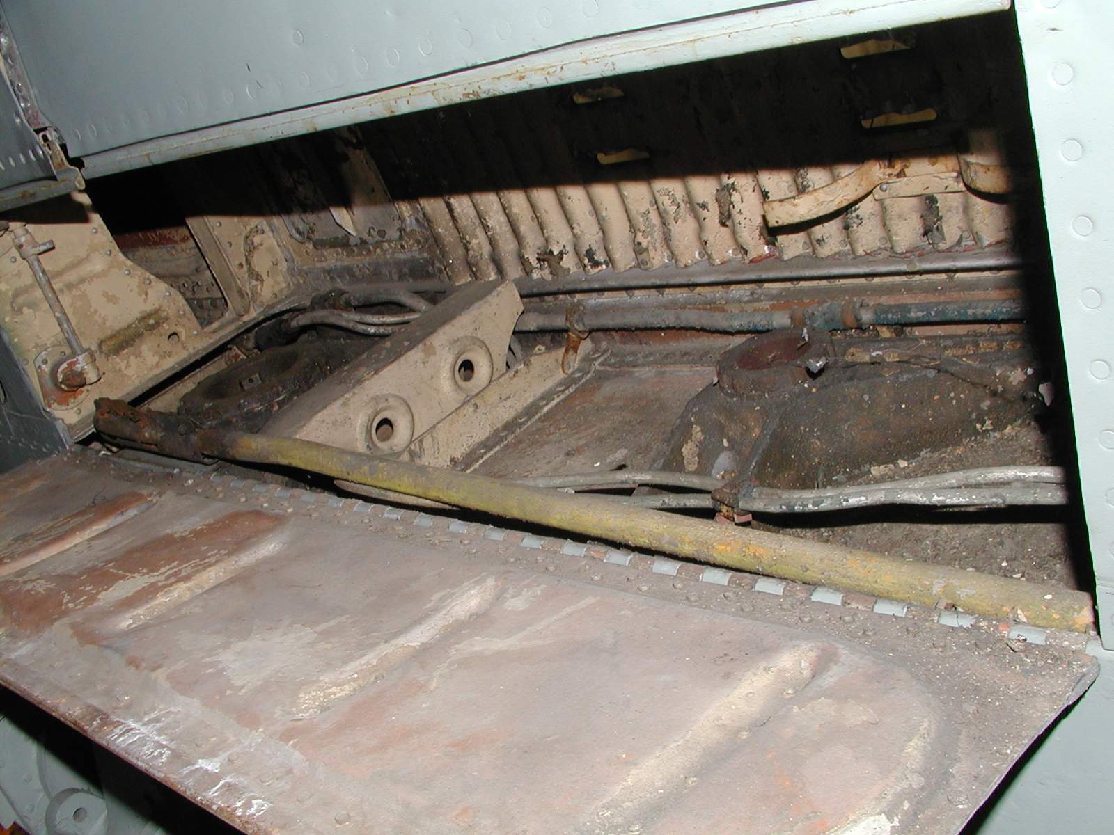

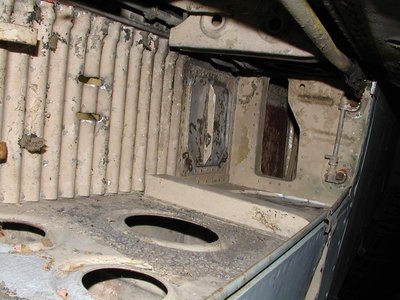

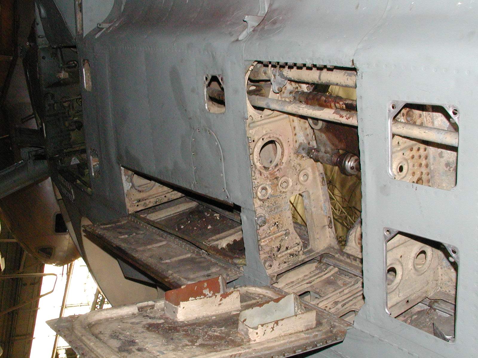

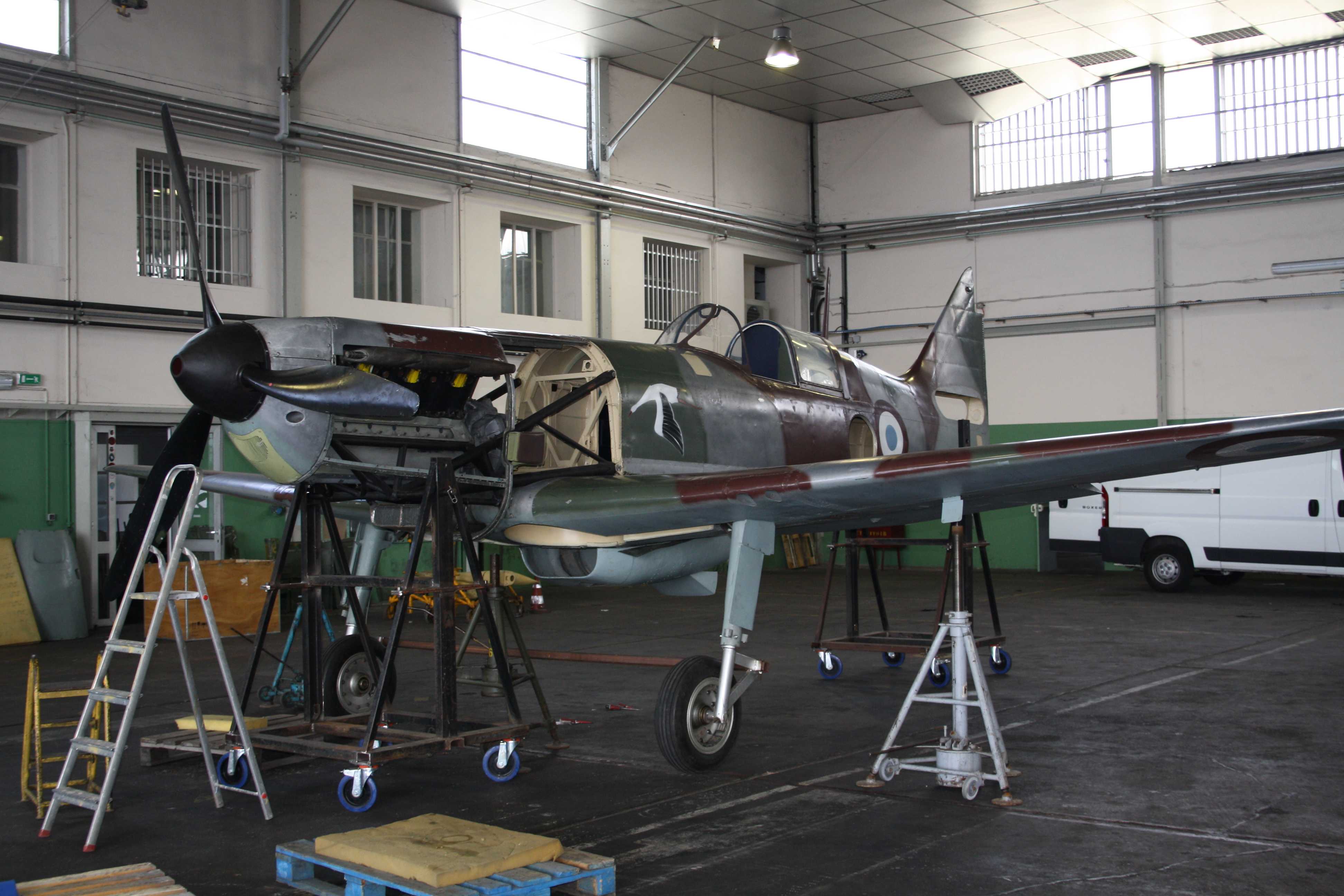

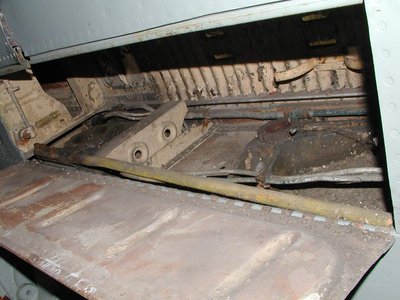

Quelques photos du 603 pour confirmer la réponse de Waroff
Les trappes du 603 sont vides, alors s'il y avait possibilité de mettre ce boitier à sa place ?
bien cordialement
Gilbert Godaillier
 Sujet du message : Re: Identification
MessagePublié : lun. juin 09, 2014 13:45 pm
Inscription : sam. août 24, 2013 15:37 pm
Messages : 3

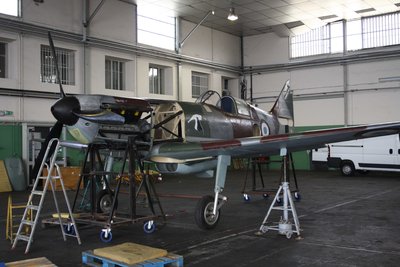

Le boitier à munition a rejoint le D520 603 à Bordeaux. Merci à tous ceux qui m'ont permis cette opération.
Une info: Le 603 a été transporté et remonté sur la base de Cazaux pour être exposé lors du meeting des 21/22 juin.
Le 21 est réservé à ceux qui ont une invitation.
Le 22 est gratuit, tout public.
