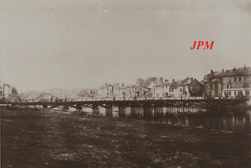

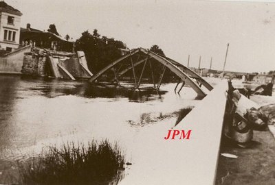

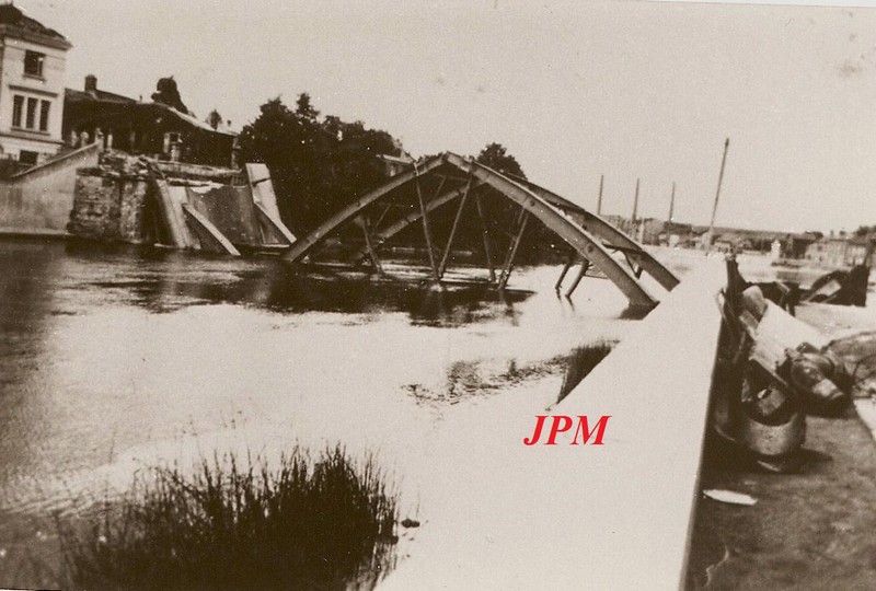

Bonjour, très interéssant ces informations, je n'avais pas connaissance qu'une unité française devait établir un pont provisoire à CREIL dans le chaos. Il était peut-être prévu entre la rue Boursier (Rive gauche) et la rue de Beauvoisis (Rive droite), déjà l'emplacement d'un pont provisoire en 1914 et 1940 (par les Allemands).
Vue du pont détruit le 9 juin 1940 (axe rue Gambette, rue de la République), depuis le quai d'Amont.
creil 1940 2.jpg [ 30.56 Kio | Consulté 7685 fois ]
Vue du pont de bois mis en place par les Allemands (1940/1941) entre la rue Boursier et la rue de Beauvoisis, en arrière plan le pont détruit.

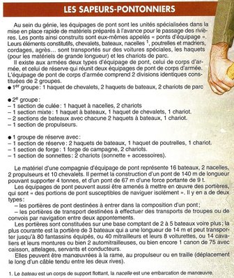

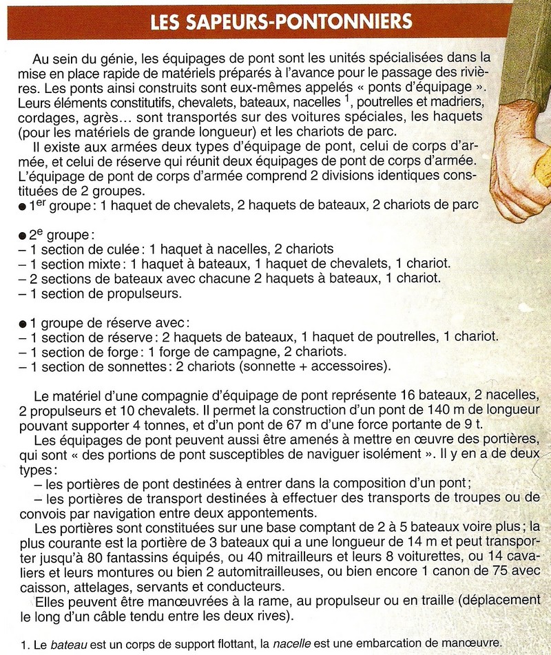

Bonjour, il doit s'agir de "Portière" voici un scan d'un article de Laurent Delplace , Le Génie en 1940 paru dans le n° 238 de Militaria Magazine , on y aborde les Sapeurs-Pontonniers. Amicalement jph
genie 40 - Copie.jpg [ 66.41 Kio | Consulté 7674 fois ]

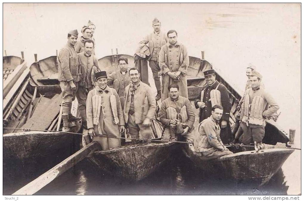

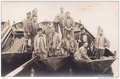

MessagePublié : sam. févr. 16, 2013 0:42 am
Barques er équipages sur l'Oise en 1940
Pont Génie 40.jpg [ 28.98 Kio | Consulté 7664 fois ]
MessagePublié : sam. févr. 16, 2013 9:04 am
Bonjour, je pense Marc que la photo est entre-deux guerres, la troupe porte encore les uniformes bleu horizon et le cadre est en kaki. Sinon, cette photo illustre tout à fait les Sapeurs-Pontonniers. Amicalement jph
MessagePublié : sam. févr. 16, 2013 10:19 am
On les retrouve d'ailleurs sur le film de l'ECPAD que je vous ai indiqué.

Afin d'y voir plus clair, j'ai posé la même question sur un forum dédié à l'Arme du Génie. Voici la réponse qui m'a été faite, je cite : "Il existe 2 types de franchissement:
- Le franchissement continu avec des moyens fixes qui relient les 2 rives (pont) le franchissement se fait donc sans arrêt d'une rive à l'autre.
- Le franchissement discontinu avec des moyens autonomes (non reliés aux rives), bacs, bateaux, portières.... Le principe est de charger les hommes ou le matériel sur la rive départ, de les faire traverser jusqu'à la rive arrivée où ils sont débarqués et ainsi de suite par des rotations incessantes (appelées "norias")"
Comme le soulignait Jph, il s'agit vraisemblablement de portières. Ce qui amène à ceci : si on recoupe la citation de mon grand-père avec l'info précitée (source SHAT) sur la mise en place d'un pont lourd, on peut en déduire raisonnablement que à Creil, dans la nuit du 9 au10 juin 1940,afin de rapatrier un maximum d'unité sur la rive sud de l'Oise, un système de va-et-vient a été mis en place en plus d'un pont lourd afin d'accroître le potentiel de franchissement.
